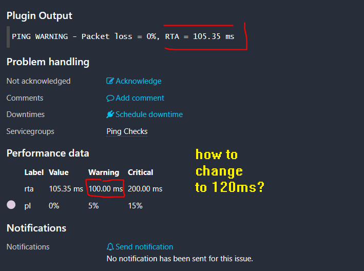

Host Pingtest set warning from 100ms to 1XX ms
I have a host that only responds to ping after 105 ms, what do I have to do to increase the warning threshold for this host?

Danke für den Hinweis,nur wie geht das?
hatte so ein Beispiel im Netz gefunden und meinen Host entsprechend angepasse, auch gefühlt 5 andere Schreibweisen der Variablen, alles leider bis jetzt alles ohne Erfolg.

keine Wirkung die 100 ms wie im bild bleiben :frowning:

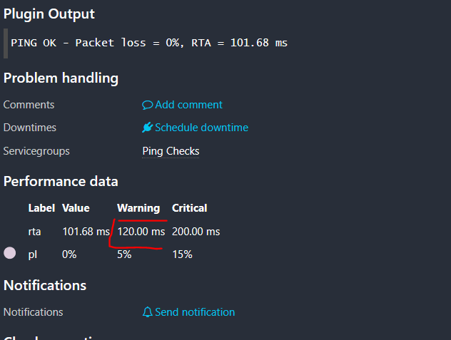

vars.ping_wrta = 120 hat es gelöst / now it works
object Host "host.example.tld" {
  address = "1.2.3.4"
  check_command = "hostalive4"
vielen Dank @Pooh
